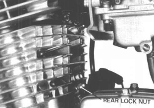

Passiamo alla catena lunga, registro posteriore:
bisogna allentare il 'rear lock nut' (dado cieco, chiave da 10 mm) e poi la procedura e' identica a quella della catena corta.. l'unica differenza e' che il tendicatena posteriore a volte tende ad incastrarsi e per liberarlo, si deve allentare il dado superiore, identico. Una volta allentati tutti e due si danno dei colpetti per sbloccarli. Per sapere se il tendicatena si e' bloccato o no, bisogna provare a sentire se il rumore di catena è diminuito o no .. In alternativa si può allentare da subito tutti e due i dadi e fare la stessa procedura di cui sopra, bloccando per primo quello in basso.
A cura di BigC, Empirico & CB900fboldor
Registrazine catena distribuzione 3
