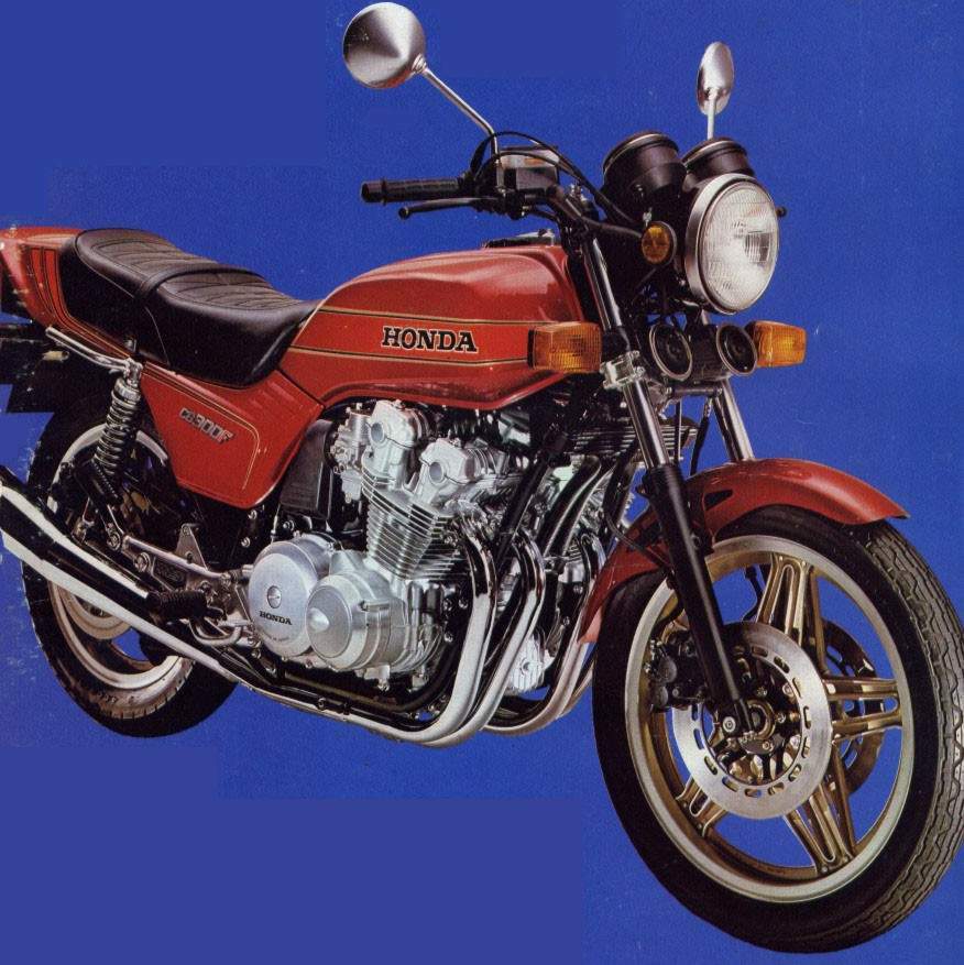

F-Z |
da SC01E-2000052 a 2015670 |
da SC01-2000042 a 2015598 |
Gen '79 a Feb '80 |
95 CV, 70 kW |
C'è una parte cromata sulle frecce, monta forcelle da 35mm. |
