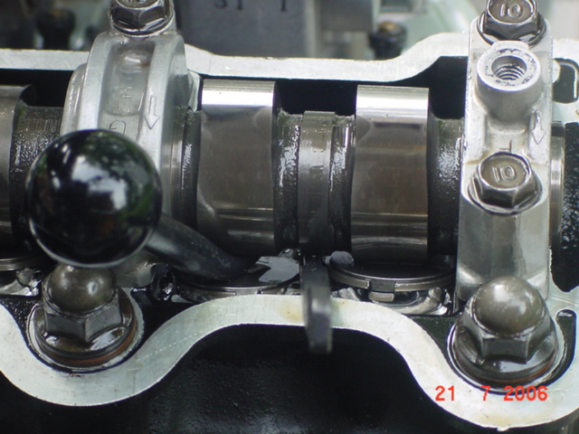

se non è mai stato fatto, bisogna controllare il gioco valvole.
Una delle cose che volevo fare (uno di questi giorni...) era proprio un articolo su quest'argomento..con tanto di foto passo passo dell'operazione...se poi ci riesci prima tu, mandami il materiale! ;)
Effettivamente se si possiede manualità la cosa non è molto complicata...ma sono necessari  degli attrezzi particolari per l'estrazione dei pastiglioni (tra l'altro è possibile anche autocostruirseli in qualche modo)....due in particolare, come da fotofoto.....
,  una calamita per tirare fuori il pastiglione...un micrometro
