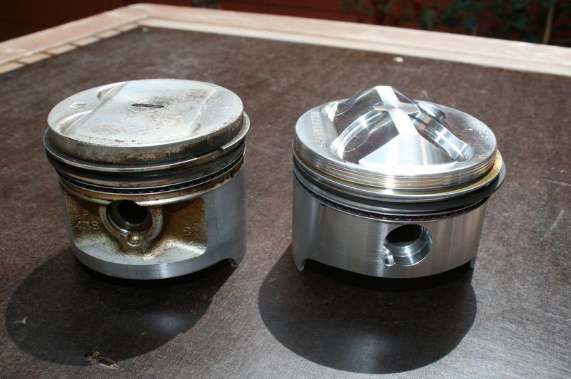

I famosi pistoni Wiseco per esempio, che tutto sommato offrono gli stessi vantaggi di cilindrata, ma in più hanno una cupola molto più pronunciata , che pormette un rapport di compressione fino 12.5:1 ,  e la differenza, nella cupola è ben indicata dal confronto della foto
http://i1296.photobucket.com/albums/ag10/ivan_53/img1825y_zps0e86b332.jpg
Kit di maggiorazione per CB1100 diametro 72mm - 1123cc
A sinistra pistone di serie, a destra il WISECO

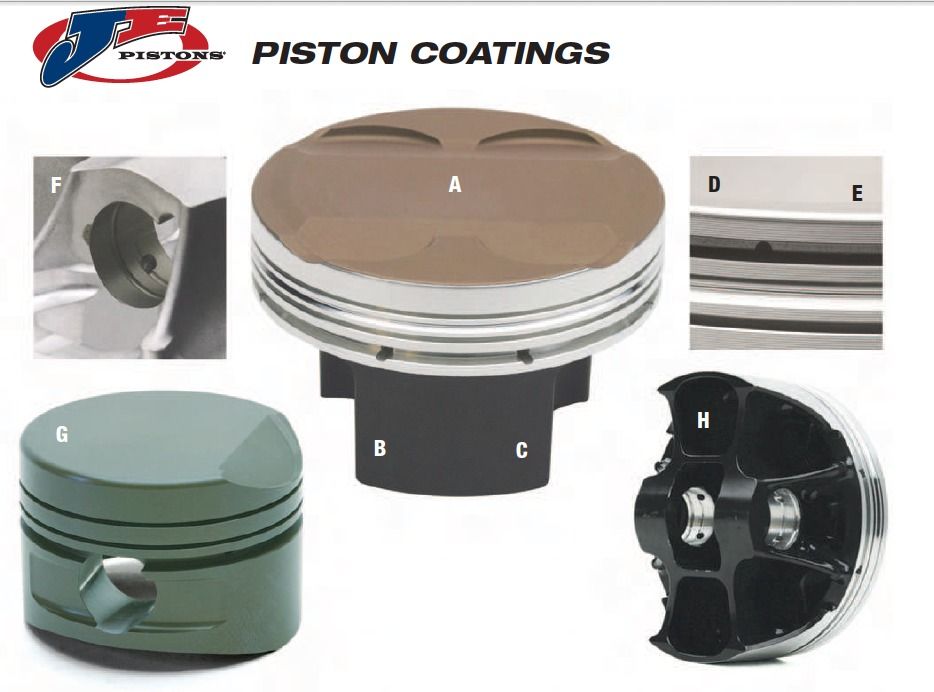

Oltre ai Wiseco, che tutto sommato hanno un disegno ordinario e tradizionale, ce ne sono altri, più avanzati nella parte bassa, con mantello ridotto (H) , più leggeri, e con riporti anti-attrito sullo stesso (B-C).  In più hanno uno speciale trattamento ceramico sulla cupola (A) , per evitare l'ossidazione feroce con i rapporti di compressione più alti.
Oltre a questo hanno dei forellini assiali (da circa 0,5 mm) praticati sul bordo della cupola, che asfociano fino al primo segmento , nella parte interna, (D- E) e lo mettono in pressione spingendolo ad aderire con più forza sulla camicia durante la fase di compressione e di scoppio. Nelle altri fasi la spinta é quella normale ...
Questa é qualità, questa è tecnologia e questi sono i pistoni della JE . Fra parentesi sono montati anche sulle Motobi per il campionato Epoca Gruppo 5 quando si vuole fare sul serio.
http://i1296.photobucket.com/albums/ag10/ivan_53/JE_Pistons_zpsd25db67d.jpg
