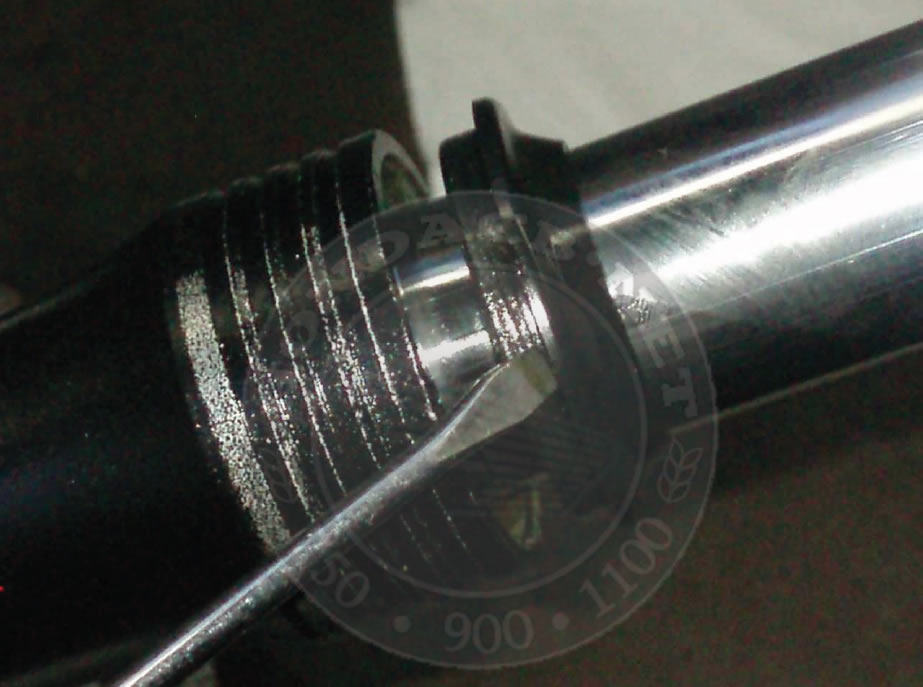

Scalzare il parapolvere dalla sede facendo leva con un cacciavite a taglio |

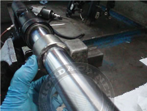

Con una chiave aperta svitare il tappo, se non si riesce, tenere fermo lo stelo
in una morsa proteggendolo con uno straccio o cartone, in modo da non rovinare la cromatura. |

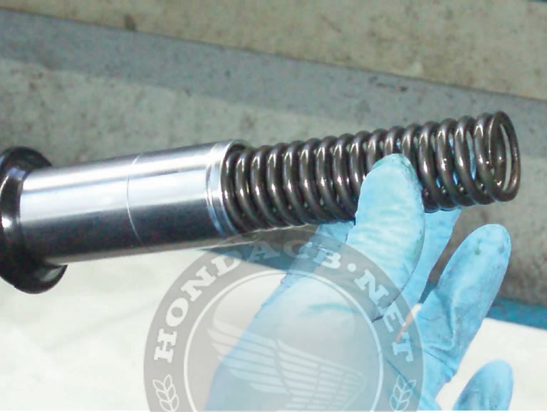

Togliere la molla e svuotare l'olio vecchio capovolgendo lo stelo. Io faccio
anche un paio di lavaggi con petrolio bianco. Non gettare in fogna il tutto,
raccogliere l’olio esausto e consegnarlo ad un meccanico che provvederà allo
smaltimento. |

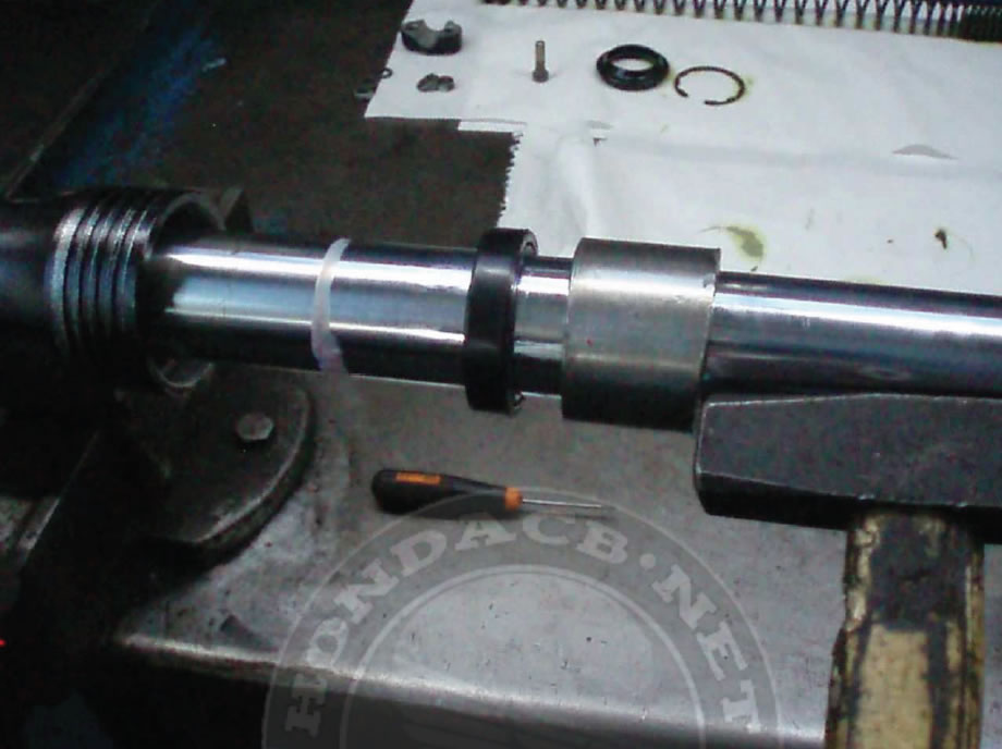

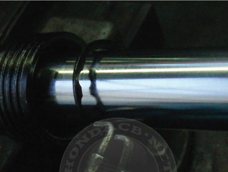

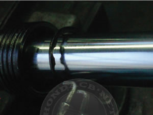

Con un paio di pinze a "becco" togliere il seeger che ferma il paraolio. |

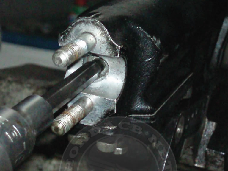

Svitare la vite che ferma il pompante (se così si può chiamare). |

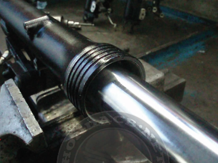

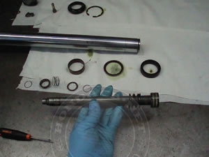

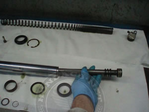

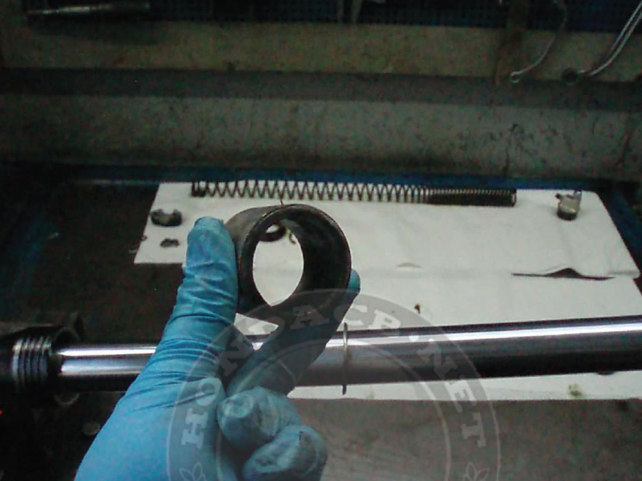

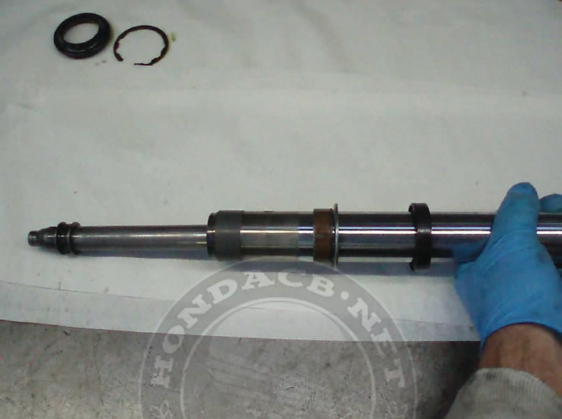

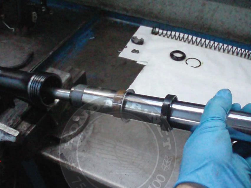

A questo punto, tenendo il fodero fermo in morsa, tirare energicamente,
senza paura, lo stelo, anche a colpi secchi, finché non si sfilerà dallo stesso,
portandosi dietro paraolio, ferma rasamento (una rondella metallica,attenzione
al verso di montaggio!!) e rasamento stesso. |

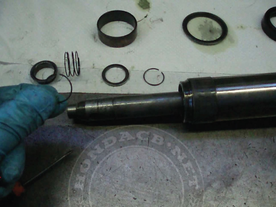

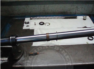

Tolto il tutto dallo stelo, togliere anche i due minuscoli seeger che
fermano la piccola molla. |
Sfilare verso il basso la molla e boccoline fermamolla. |
Sfilare il pompante dal lato superiore della forcella. |
Pulire bene tutto e passare al rimontaggio, reinfilando il pompante e
rimettendo un seeger, un fermamolla, la molla, l'altro fermamolla e relativo
seeger. |

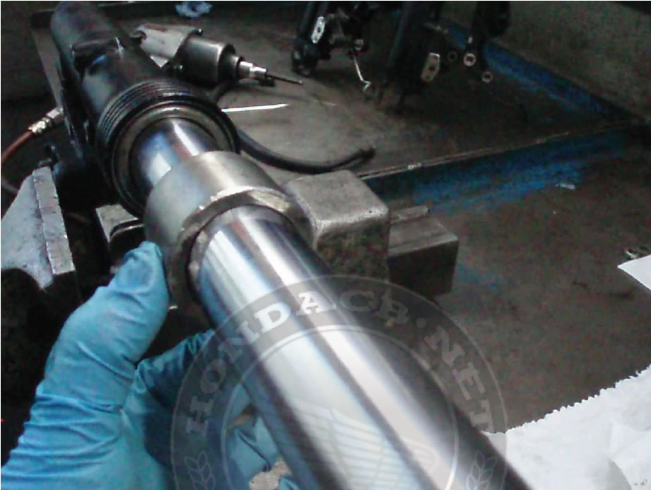

Procurarsi una boccola in metallo o teflon, con diametro interno appena
superiore a quello dello stelo e diametro esterno appena inferiore alla misura
dell'esterno del paraolio. (misure variabili in base alla forcella) |
Inserire lo stelo nel fodero |
Reinfilare il rasamento sullo stesso e cercare di riposizionarlo nella
propria sede.bastano pochi millimetri perchè,con la boccola procurata,si
procedera' al definitivo posizionamento,facendo attenzione a non segnare la
cromatura dello stelo con il martello. |
Rimettete,dopo,anche la rondella ferma rasamento. |

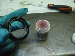

Ingrassare il paraolio, meglio se con (costosissimo) grasso apposito |
Infilare il paraolio nello stelo, con la magica boccola, lo rimettiamo in
sede, sempre attenti alla cromatura. |

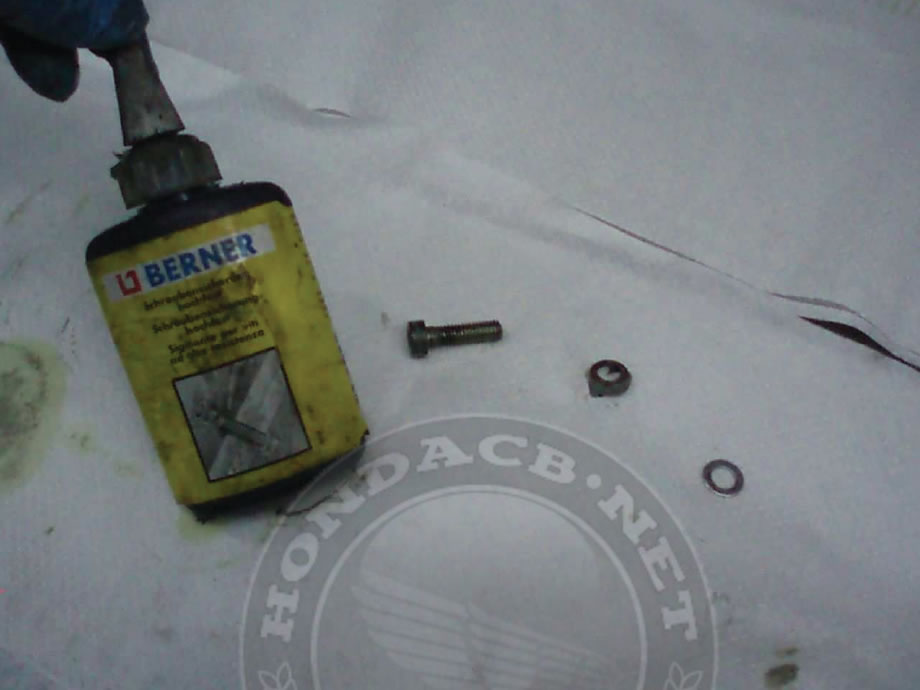

Rimettiamo il seeger ferma paraolio e la vite inferiore che blocca il
pompante, avendo l'accortezza di sostituire la rondella in rame di tenuta e
mettendo del sigillante apposito sul filetto. |

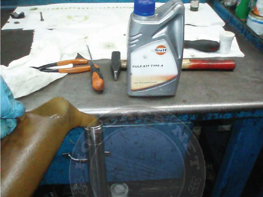

Si procede poi al riempimento. Haynes, per la 39mm, riporta circa 375cc
+ o - 25cc, di olio per trasmissioni automatiche, ovvero l'ATF. |

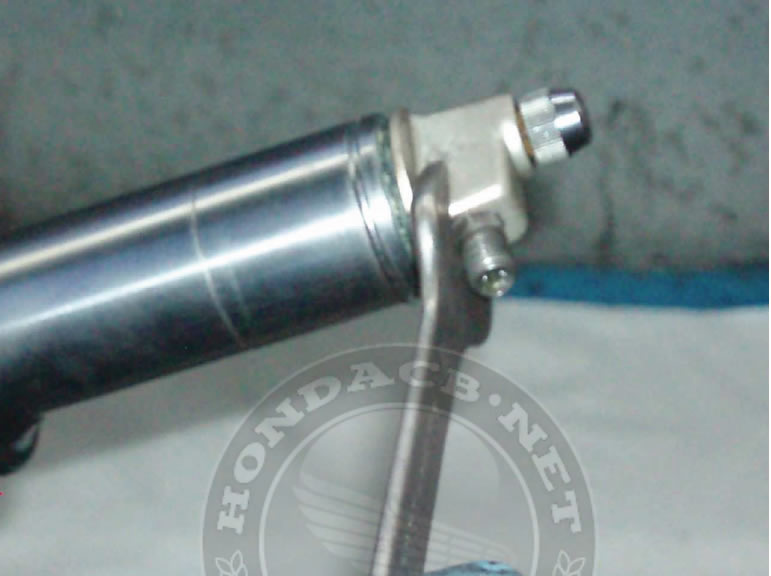

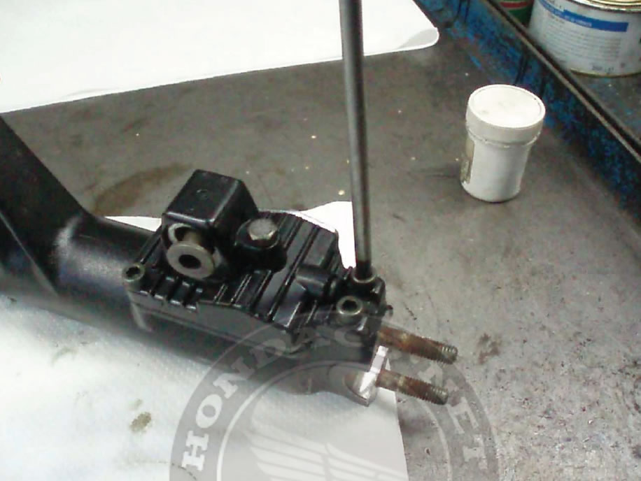

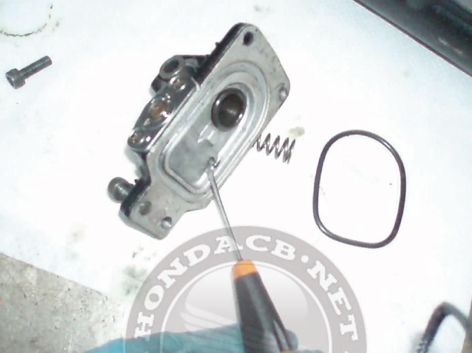

Per le versioni con anti dive,si devono solamente svitare 4 viti a brugola
aggiuntive. |

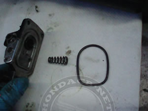

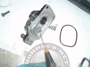

Contollare lo stato dell'o-ring di tenuta. |
Eventualmente ripulire il foro di passaggio dell' olio all' interno del
registro, che è quello indicato dal cacciavite. |
Rimontare il tutto facendo attenzione che l'o-ring sia in sede. |
