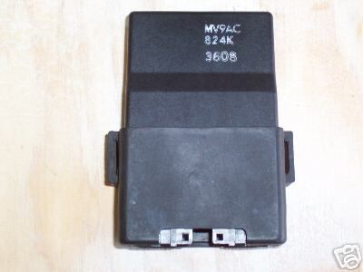

centralina kawasaki?
« il: 13 Dicembre 2008, 21:59:08 »
oggi stavo mettendo in ordine il box ,la centralina dovrebbe essere del kawa giusto ,?le bobine sono cb 750-900?
attendo conferme dagli specialisti

Re: centralina kawasaki?
« Risposta #1 il: 13 Dicembre 2008, 22:03:51 »
Sembrerebbe la centralina dei modelli più recenti, tipo ZX10 dell'88, forse GPX, ecc. Le bobine sono del CB ;)

« Risposta #2 il: 13 Dicembre 2008, 22:20:46 »
ei Pap ,caspita che occhio,,,,la centralina e' utilizzabile sui cb?

« Risposta #3 il: 13 Dicembre 2008, 22:31:46 »
Guardo su CMS e cerco di capire se è possibile, aspè ....  ;)
« Risposta #5 il: 13 Dicembre 2008, 22:45:02 »
Niente, ho bisogno di fare qualche ricerca approfondita. Cmq ho paura possa essere una centralina per mono pick-up ..........

« Risposta #6 il: 13 Dicembre 2008, 22:50:06 »
potrebbe essere del gpz 500 ?,sto' ripassando mentalmente le moto che ho avuto....e non sono poche..

« Risposta #7 il: 13 Dicembre 2008, 22:57:03 »
Il 500 è bicilindrico (2 dei 4 cilindri del GPZ1000RX ;D 8)), mi sembrano troppi contatti per una sola accensione  :-\

« Risposta #8 il: 13 Dicembre 2008, 23:06:07 »
Infatti, quella del GPZ500 è simile a quella dei GPZ900 e 1000, ma col connettore più piccolo. Hai avuto Suzuki o Yamaha ?  Anche altre marche, ma degli anni '90 ?

« Risposta #9 il: 13 Dicembre 2008, 23:14:45 »
yamaha xj 900. vfr 750    jamaha xz 550

« Risposta #10 il: 13 Dicembre 2008, 23:31:43 »
Del VFR750 sai dirmi la data ? Ci sono 10 pagine da 20 modelli ognuna
Le altre due non si direbbe, da quel che ho visto fin'ora.

« Risposta #11 il: 13 Dicembre 2008, 23:54:36 »
Niente di sicuro ancora, ma hai avuto anche un CBR600 per caso ?

« Risposta #12 il: 14 Dicembre 2008, 00:21:25 »
Si direbbe proprio Honda, una come queste (non si direbbe proprio l'ultima, del VFR750). Le sigle non so come decifrarle, forse la parte che può significare qualcosa è il primo e sopratutto il secondo numero (per le CDI dei 2 CBR900RR sembra uguale), ma non è detto per forza che sia così con questi prodotti. Secondo questa teoria dovresti avere la centralina di un modello di CBR600 (vedi la prima).
Approfondirò ;D
Non capisco la quarta, VT1100 SHADOW, perché è un bicilindrico.
Cmq tutte con generatori d'impulsi particolari, con ruota fonica a più denti a singolo o doppio pick-up. Potrebbe essere complicato adattarla al CB.
p.s.
hai avuto anche degli spooter Honda ?
CBR600F
CBR600
cbr600,f2,f3
CBR900RR
1998-99 Honda CBR900 RR
SHADOW VT1100
CBR1000F
1991 VFR750

« Risposta #14 il: 14 Dicembre 2008, 10:32:50 »
Aggiornamento:
http://cgi.ebay.de/HONDA-CDI-Einheit-CBR900-MASG-EC-971U_W0QQitemZ220327756269QQcmdZViewItemQQimsxZ20081211?IMSfp=TL081211125003r37352
http://cgi.ebay.fr/BOITIER-C-D-I-HONDA-900-CBR-2000_W0QQitemZ350097868168QQihZ022QQcategoryZ73785QQcmdZViewItem
Dove l'hai presa la centralina di un CBR900RR Fireblade ?  ;D
>>>>>>>>>>> ei PAP mi metti paura sei un pozzo di scienza in materia....
hai risolto il quesito in 4 e 4 otto  ,effettivamente avevo dei pezzi CBR che mi aveva dato un amico della sua moto incidentata x liberare il box ,quindi risale proprio a quella ,ho visto che la sigla corrsponde ,ma il numero 8825  cosa significa?
ps potrei spararla in vendita su ebay pero' a quanto?
