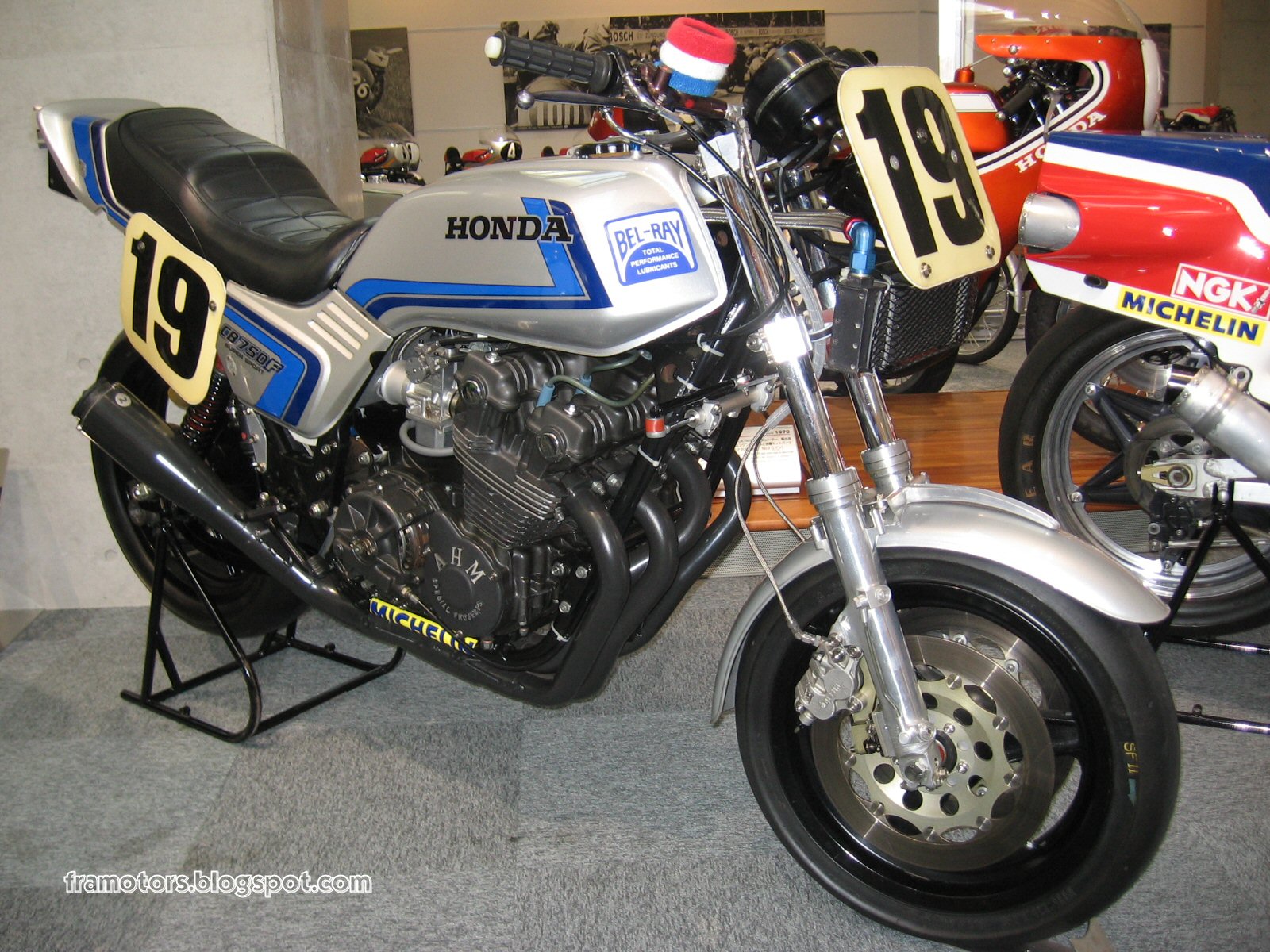

« Risposta #42 il: 10 Febbraio 2011, 23:06:19 »
Re: Per la Freddi Livrea
« Risposta #43 il: 10 Febbraio 2011, 23:08:53 »
Mica è una Feddie Spencer replica quella.
mec
  • Post: 831
  • daje er gas
« Risposta #44 il: 10 Febbraio 2011, 23:21:15 »
Il grigio metallizzato,è uguale. :icon_tongue:
