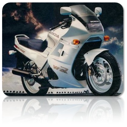

VFR 750F RC 36
lung 2180 (20205 - 2120)
larg 700
Altezza 1185
Interasse 1470
peso 216
inclinazione canotto 26°
Avancorsa 100 mm
VFR RC 24
Lunghezza totale (mm) 2175
Larghezza totale (mm) 730
Altezza totale (mm) 1170
Interasse (mm) 1480
Inclinazione cannotto di sterzo 27.5°
Avancorsa (mm) 108
Altezza sella (mm) 780
Luce a terra (mm) 135
Peso a secco (kg) 199
VFR 750F RC 24II
Interasse (mm) 1480
Inclinazione cannotto di sterzo 27.66°
Avancorsa (mm) 108
Altezza sella (mm) 795
Luce a terra (mm) 140
Peso a secco (kg) 206
« Ultima modifica: 24 Ottobre 2011, 13:13:43 da boldor »
Re: [ciclistica] Che ne dite se facciamo la stessa cosa con il bol?
« Risposta #8 il: 24 Ottobre 2011, 13:06:38 »
Le prime vfr con cerchio da 16 sono più pesanti dei CB nei cambi di direzione,sullo stretto si sente molto.
Inclinazione 27.5°,avancorsa 108 mm , passo 1480
