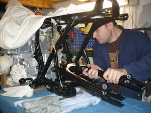

Dopo qualche tempo rieccomi quà.
I lavori proseguono e credo di aver scollinato....
Il motore l'ho zeppato per lasciarmelo orizzontale al suolo e quindi facilitare le operazioni di rimontaggio....
Fatto ciò ho voluto testare il mio metodo e quindi in completa solitudine ho inserito il telaio..
Massima soddisfazione e gaudio per i miei occhi.
Ho quindi chiamato mio suocero per depositare il bimbo, oramai in piedi, sul ponte.
Dopo circa tre ore di lavoro appariva così
Per oggi credo di aver dato tanto.. :hello2:
