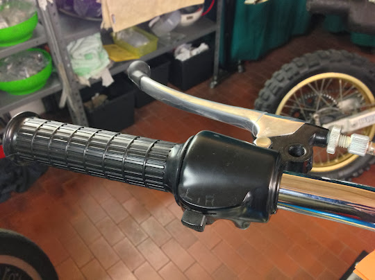

I lavori volgono al termine e arrivo al sospirato restauro dei blocchetti comandi.
Blocchetti che a rigore devono essere anodizzati, ma in tanti verniciano.
Dopo 2 anni di esperienza decido di fare una bella ricerca su internet e in molti mi dicono di riverniciare senza battermi troppo le balle.
.....Ma dopo una chiacchierata con la persona giusta trovata nel momento giusto, vengo a sapere che per capire se i pezzi sono rianodizzabili, devono diventare bianchi dopo essere immersi nella soda caustica.
Fatto e risultato conforme.
Dopo il risultato "bianco" i pezzi devono essere polimentati a specchio e portati all'anodizzazione per il nuovo trattamento "nero".
Questo il lavoro di oggi....
I pezzi potranno essere rianodizzati

Class mi stanno dicendo che non devono essere cromate ma plastificate.
Effettivamente una delle mie leve aveva questo strato trasparente.
Il problema è che rifare la plastificazione sulle leve non è roba comune.
Nel sito H4f un tipo dice di aver applicato (previa pulimentatura) molte mani di Plastivel.
E' un prodotto che ho già usato e dalla resa accettabile.
Deve essere dato a strati sottilissimi e fatto asciugare bene tra una passata e l'altra.
Dice di averlo dato per circa 8 volte e di avere le leve ancora a posto.

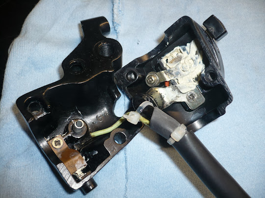

E' passato qualche giorno, e di lavoretti ne sono stati fatti.
Questa è la situazione attuale.
Sembra tutto allo stesso punto, in realtà l'impianto elettrico adesso è completamente assemblato e fissato con le fascette in alluminio.
Mancano solo i collegamenti all'interno del faro.

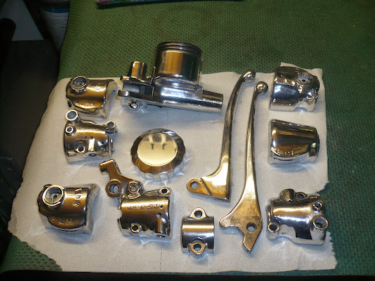

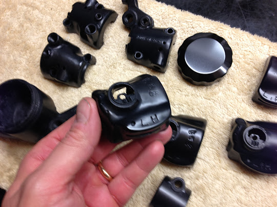

Altro punto molto impotante sono i devioluci destro  e sinistro.
Da quanto appreso a giro per internet e su H4f, molti riverniciano e polvere o spray.
Dopo molte telefonate e un approfondimento trovato "a culo", ho scoperto che i blocchetti sono rianodizzabili.
Così mi sono rivolto alla Giolas di Calenzano e questi sono i vari passaggi obbligatori prima della nuova anodizzazione.
sverniciatore per togliere residui di vernice.
bagnetto nella soda caustica (eseguito dalla Giolas)
Il risultato bianco è la conferma che la nuova anodizzazione avrà un buon risultato.
I pezzi dovranno poi essere polimentati (consiglio di togliere le imperfezioni visibili)
Risultato finale
Ricordo che i bagni nell'acido danneggiano le parti in ferro ma non l'alluminio.

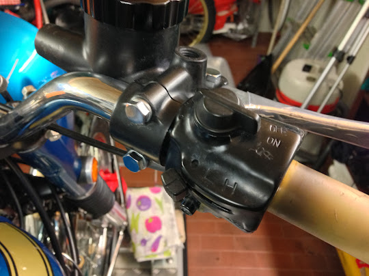

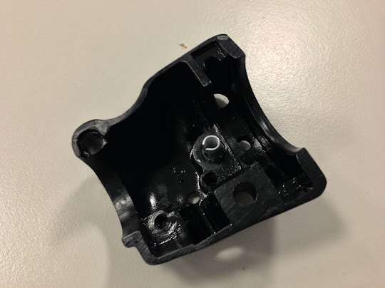

Non avendo tolto i pin in metallo, ho dovuto sbattermi un bel po per mettere due spine elastiche:
Assemblaggio:
Lavoro terminato (non devo montarli tutti, sono anche altri ricambi  :laughing7:  )

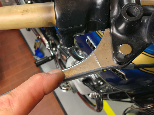

Le leve del freno e della frizione (in origine) hanno una guaina trasparente che con il tempo ingiallisce.
Mi sono sbattuto un bel po, ma al termine ho trovato qualcosa che ha fatto al caso mio.
« Ultima modifica: 18 Dicembre 2013, 07:00:08 da puccio70 »
