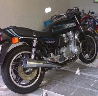

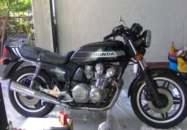

questo pomeriggio, con Roby66, siamo andati a dare una mano ad un nostro vicino dotato della seguente moto, che soffriva di qualche problema di avviamento e funzionamento a 2 o 3 cilindri:
http://i120.photobucket.com/albums/o181/andreacuozzo/cb750f%20marco/marco1.jpg
provato una 750: che sorpresa!
http://i120.photobucket.com/albums/o181/andreacuozzo/cb750f%20marco/marco2.jpg
risolti brillantemente i problemi con un rabbocco di benzina e sostituzione delle candele, e gia' che c'eravamo abbiamo aggiunto una pulita alle pinze dei freni anteriori e identificato il problema del contagiri morto (cavetto interno spezzato), l'ho presa per farci un giro: visto il peso simile (229 vs 242 kg) e la cavalleria non troppo differente (75 vs 89 cavalli, sempre dati presi dai rispettivi manuali d'officina Honda) mi aspettavo una moto uguale alla 900, invece non lo è.
Abituato al mastodonte carenato, i mezzimanubri da posizione estrema e l'erogazione progressiva della rossa, mi son trovato su questa "motina" comoda, complice la sella ribassata e il manubrio alto, sensibilmente piu' leggera della mia e sveltissima a prendere i giri (proprio sveltissima): divertente, molto molto divertente !

In ogni caso volevo fare i complimenti alla "officina mobile" by Andrea (vabbe' un pochino ho contribuito anche io), perche' ha brillantemente risolto i problemi del Cb 750,
Le candele precedenti erano nuove,per cui c'era qualche dubbio.. ma lui ha avuto la pensata di metterne 4 nuove e il problema si e' risolto immediatamente
E anche i freni che avevano i pistoncini semibloccati: ora frena almeno decentemente..
Il effetti il 750 ha un bel "motorino", l'avevo provata a suo tempo e mi aveva colpito per l'erogazione molto soddisfacente
