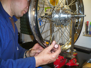

Il cerchio anteriore l'avevo portato ad un buon 80 % ma oggi non contento ci ho rimesso le mani e ho passato anche questo traguardo...
Per un corretto serraggio dei nipple, ho utilizzato una chiave dinamometrica aperta.
Le coppie di serraggio devono essere fino a 3,00 Nm all'anteriore e fino a 2,50 al posteriore.
Questo è il video realizzato ieri. Domani vedo di fare quello definitivo.....

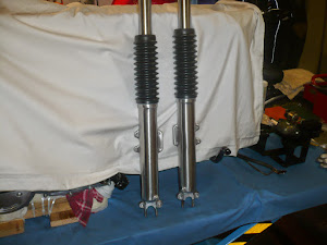

Terminato anche il riassemblaggio degli steli...
Se tutto procede per il verso giusto tra un paio di giorni lo rimetto sulle ruote

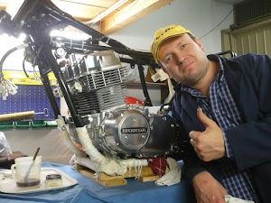

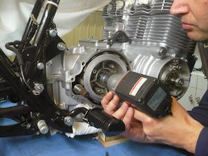

Beh cerco di mettere le ultime foto dei progressi....
montaggio frizione
leva avviamento montata

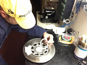

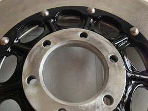

preparazione verniciatura disco
maniaco sono eh?
lavoro ultimato
Inizialemte ho verniciato il disco a bomboletta e trasparente....Una cagata, dopo due giorni ho sverniciato il tutto, ripreparato il disco e portato dal mio amico carrozziere che me l'ha fatto con primer e vernice catalizzata.
Mo' me piace !!  :thebirdman:
particolare della verniciatura
Serraggio disco fatto con chiave dinamometria con coppia a 22 Nm.
...E dopo due anni
« Ultima modifica: 03 Luglio 2013, 07:27:16 da puccio70 »

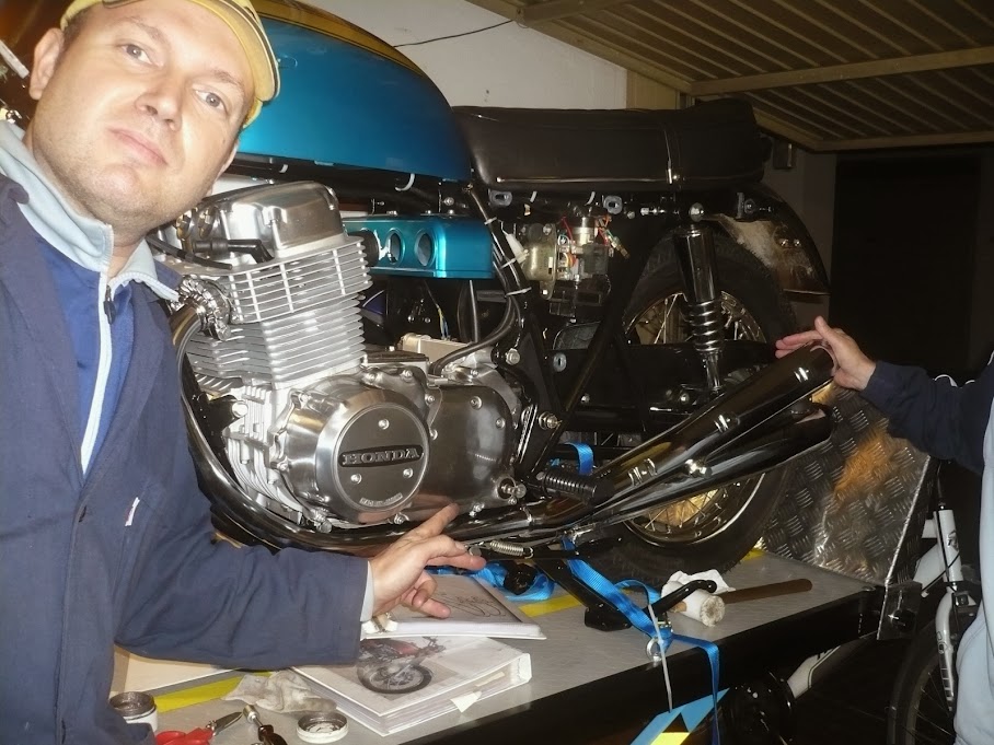

« Risposta #297 il: 21 Ottobre 2013, 20:07:17 »
Aggiornamento montaggio
Prima marmitta...
seconda marmittozza
Vediamo se domani si monta anche le altre due.. :hello2:

« Risposta #298 il: 21 Ottobre 2013, 20:32:23 »
Chi va piano va sano e va lontano!
e sopratutto non fa minchiate...
Luca
class
  • Moderator
  • Post: 1.787
Re: Il restauro di puccio 750 Four.
« Risposta #299 il: 21 Ottobre 2013, 20:35:10 »
K0 Spettacolare  :wav:  :wav:  :wav:  :wav:  :wav:  :wav:  :wav:  :wav:  :wav:  :wav:  :wav:  :wav:
